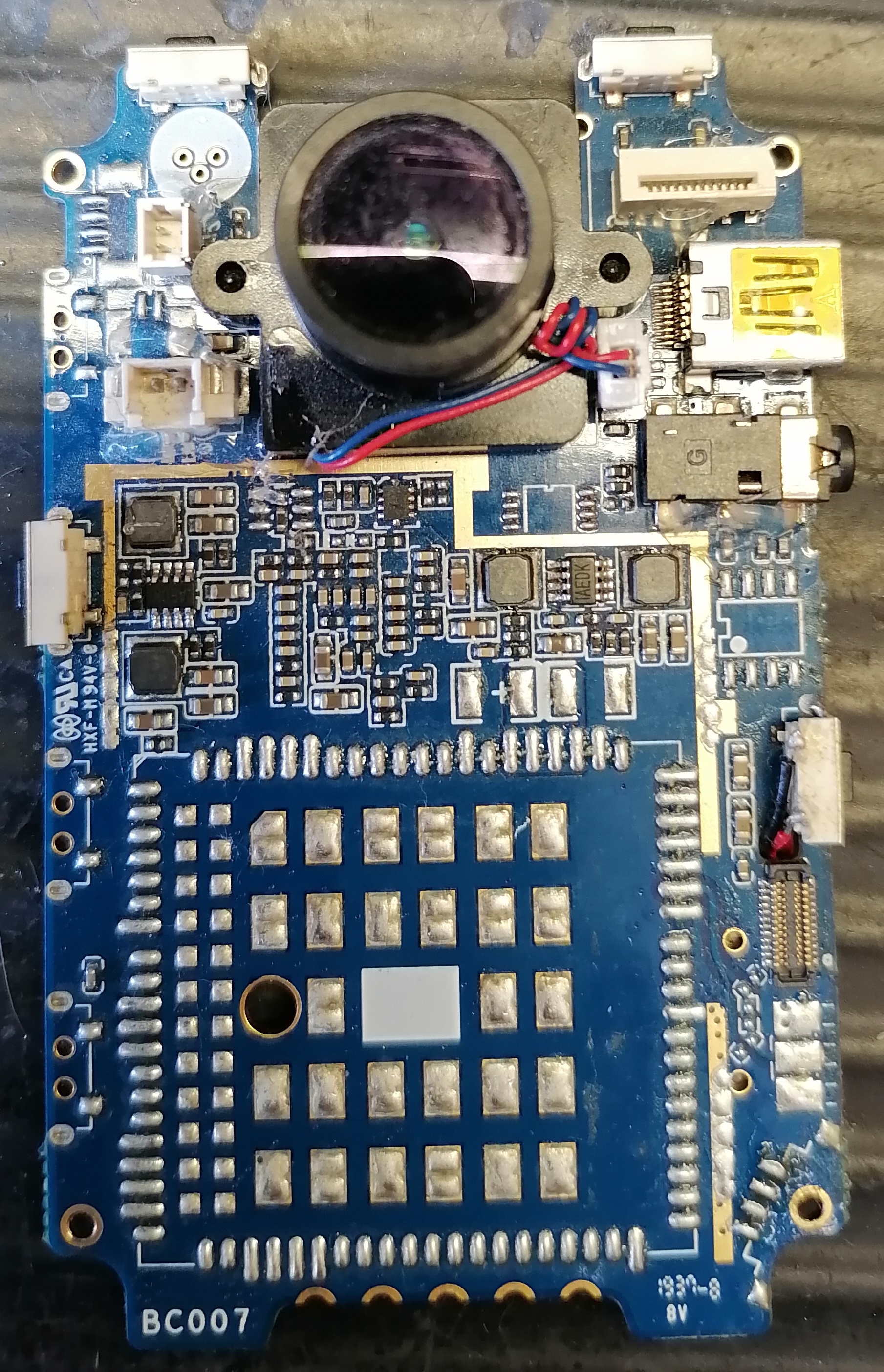

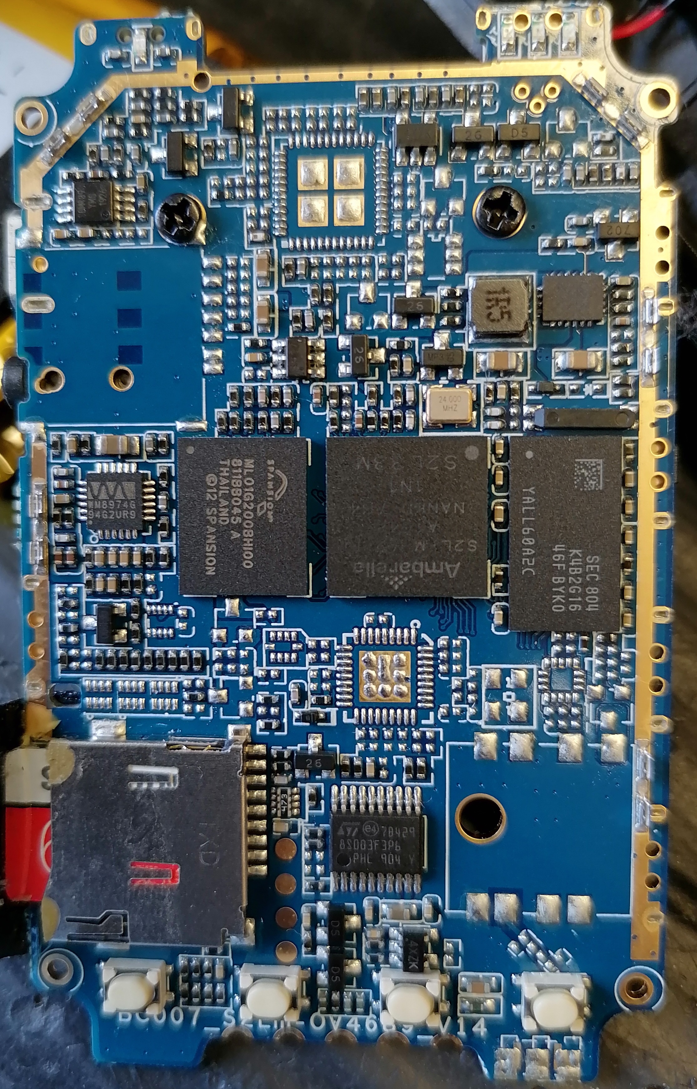

  1. Добрый день! имеется персональный видеорегистратор Дозор-78. main BC007_S2Lm-OV4689_v14 , проц S2l-M-A2-RH , память K4B2G16, ML01G2008HI00
    Хочу слить прошивку через терминал. Приходят в ремонт, техподдержка не дает прошивку. Хочу попробовать слить через терминал, но нужна помощь более опытных спецов.
    Из сети нашел информацию, что прошивка подходит от CARCAM COMBAT 2S (внешне похожи, только он еще с дисплем).

  2. Похоже, что это ответ не на команду help, а на команду setenv.
    Но, всё равно, в списке команд не видно ничего связанного с работой с данными дисков. Т.е., скорее всего, никак.
    А вот через скрипт на SD-карте, если это не отключено, можно попытаться вычитать прошивку. Тема об этом где-то здесь на форуме должна быть. Если же и чтение отключено, то ничего не останется, кроме как обзавестись программатором и переходником под данный BGA-корпус флэшки. И считать дамп с неё.
    А... ещё, как вариант, можно попробовать через DirectUSB вычитать прошивку. У меня как раз 10 лет назад на карамах это получалось.
  3. со скриптом пробовал считать- не идет. программатор есть, надо будет думать насчет адаптера. поищу еще информацию , как с помощью DirectUSB слить. спасибо

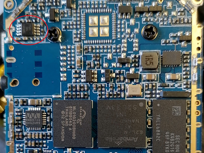

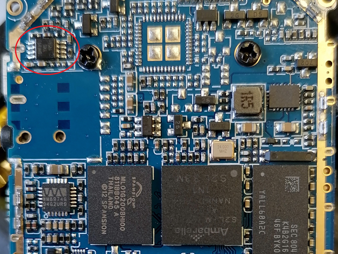

  6. Качество фото не позволяет рассмотреть название. Разве это не флешка?
  7. Это - нет. Более смахивает на усилитель, типа 4890. Хотя он в этом аппарате и не нужен. Вряд ли там есть динамик при отсутствии LCD.
  8. Верно, это усилитель 4890. Динамик есть на нем
