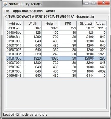

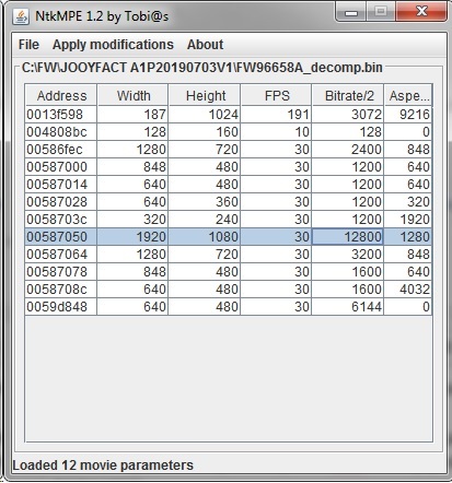

  6. Вот редактор битрейтов. Позволяет не ковыряться с HEX.
    http://dc.p-mc.eu/ntk_tools/NtkMPE.jar
    Всё так же, как и в при ручной правке, но выдает все доступные видеорежимы без разделения на режимы записи и режимы просмотра по WiFi. 1080p режим там только для записи, так что перепутать не получится.

  7. Спасибо! Теперь получилось декомпилировать/скомпилировать прошивку. А с помощью редактора битрейтов все изменения сделал намного быстрее!
    PS Прошивка JOOYFACT+A1G190716V1
    Поставил битрейт 25600. Всё работает!
