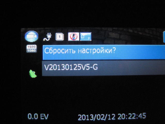

  2. Если коротко, хорошее качество записи но очень сырая прошивка, я бы сказал даже крайне сырая
  3. производитель обновил прошивку (январь) . и теперь уверят что все в норме .
    и кронштейн теперь поворотный

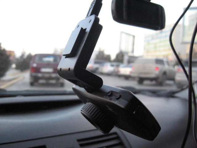

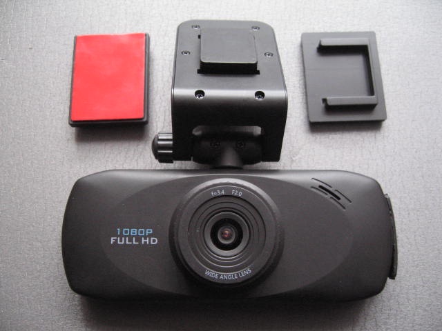

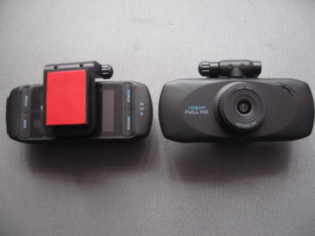

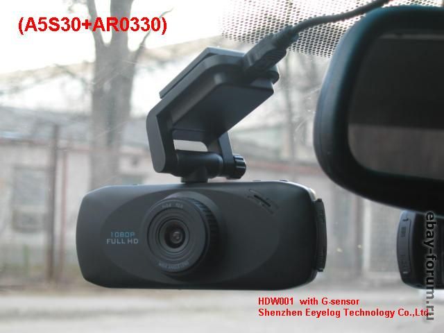

  9. Добрый день!

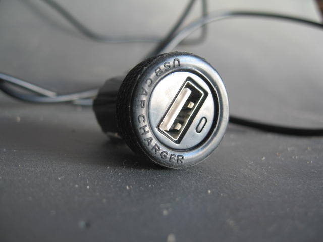

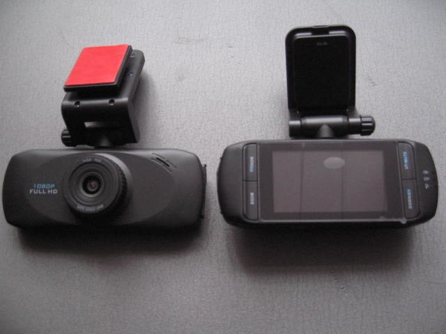

    Выкладываю фото своего HWD001

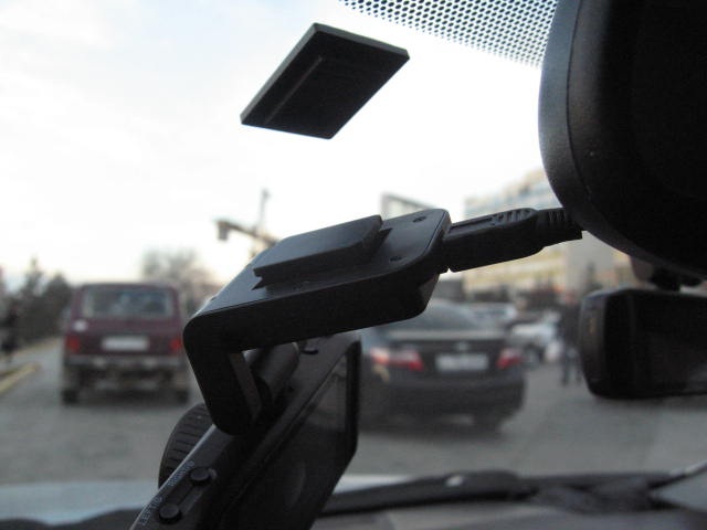

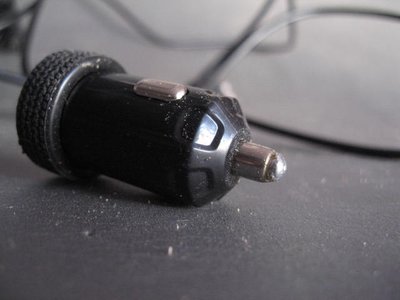

    Внешнее отличие от Каркама ,этот с поворотным креплением . Для того чтобы "крепко сидел" в прикуривателе пришлось напаять пимпочку. Тестировал в паре с OEM F500LHD v 1.14
    Краткие первые выводы.

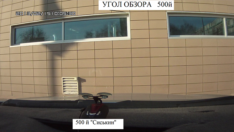

    Угол большой - это +
    Поворотный кронштейн - это+
    Большой экран - это +

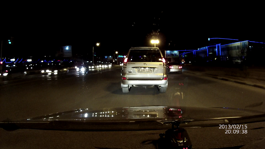

    Ночная съемка -это +
    К перепадам напряжения относится хорошо .Зажигание включаем в положение 1 - греются свечи накала 10-15 сек( Рег включился сразу) -далее ключ в положение 2. И вот в промежутке У МНОГИХ МАШИН есть просадка напряжения. Проще говоря дается команда на отключение(это милисекунды,но рег уже пошел на отключение.
    Незнаю понятно объяснил или нет. Короче многие реги ТУПЯТ именно при переключении с 1го во 2е положения ключа зажигания. Это +
    Минус - это повышенный контраст. Нет полутонов как в 500м
    Минус - минимальные настройки по цвету ,контрасту.
    Минус -(как мне показалось) резкость как бы настроена на первые 2-20 метров

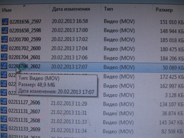

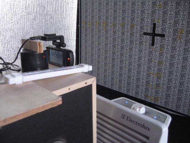

  10. Воспроизводил "жаркое лето" Поставил возле печки Тестировал 2часа 10 минут. Резкость в мыло не ушла,но воследний кусок видео стал темнее . ФАЙЛ СТАЛ ИНВАЛИДОМ. Флешка отфарматировась в ПК

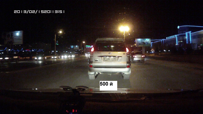

  11. Температура была возле печки +50

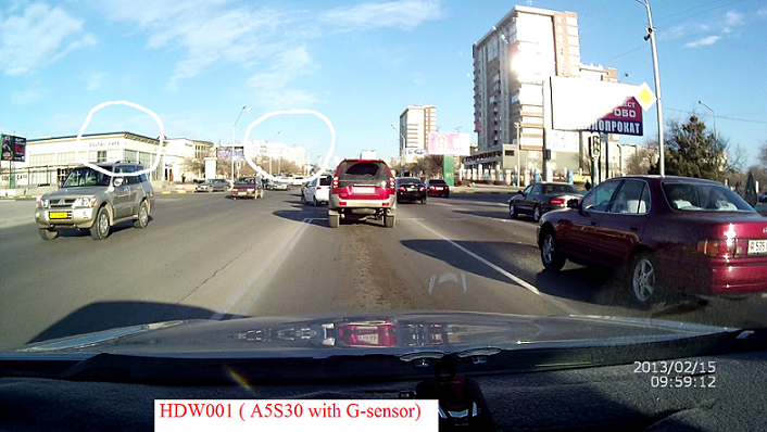

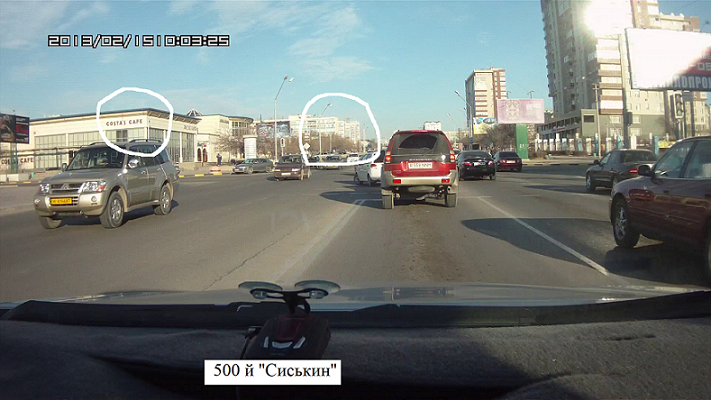

    По поводу контраста и полутонов 20 и 21 фото Кружками объведено "сравниваемые зоны"
    Здесь плюс 500му

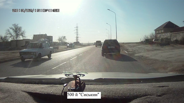

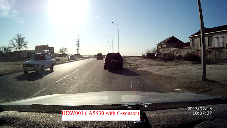

    Съемка против света - экспонометр работает ОЧЕНЬ ХОРОШО. При резком повороте от солнышка" Видео не темнеет. Фото 16 и 17

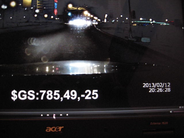

  12. Забыл написать
    У МЕНЯ БЕЗ ЖиПиС
    Но проигрывая в КМплеере вылазят каракули как на фото № 13
    НАСТРОЙКИ G сенсор включен максимально ,но не одного файла с замком пока нет (дороги как у всех)

  15. Посмотрел ролик 1280*720 и 60 кадров - очень даже хорошо пишет
    Рассматривая крепления, предполагал, что регистратор будет болтаться, но на Вашем видео он висит как прибитый.
    п.с. ну и дороги у Вас. Искренне Вам завидую [​IMG] возможно из-за этого и регистратор висит как прибитый

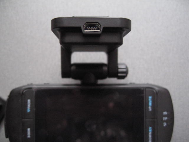

  17. какой кабель питания подойдет к этому регу ? имею в виду как называеться ? ( usb или микро usb .....?) и от 12 вольт питается ?
  18. Вроде там 12 вольтовый, кабель обычный как у радар детекторов (честно не помню название)
  19. Новая прошивка. Доступна тут Прошивка Каркам ql3
    1. Устранена проблема с возможным появлением нечитаемых (invalid) файлов .
