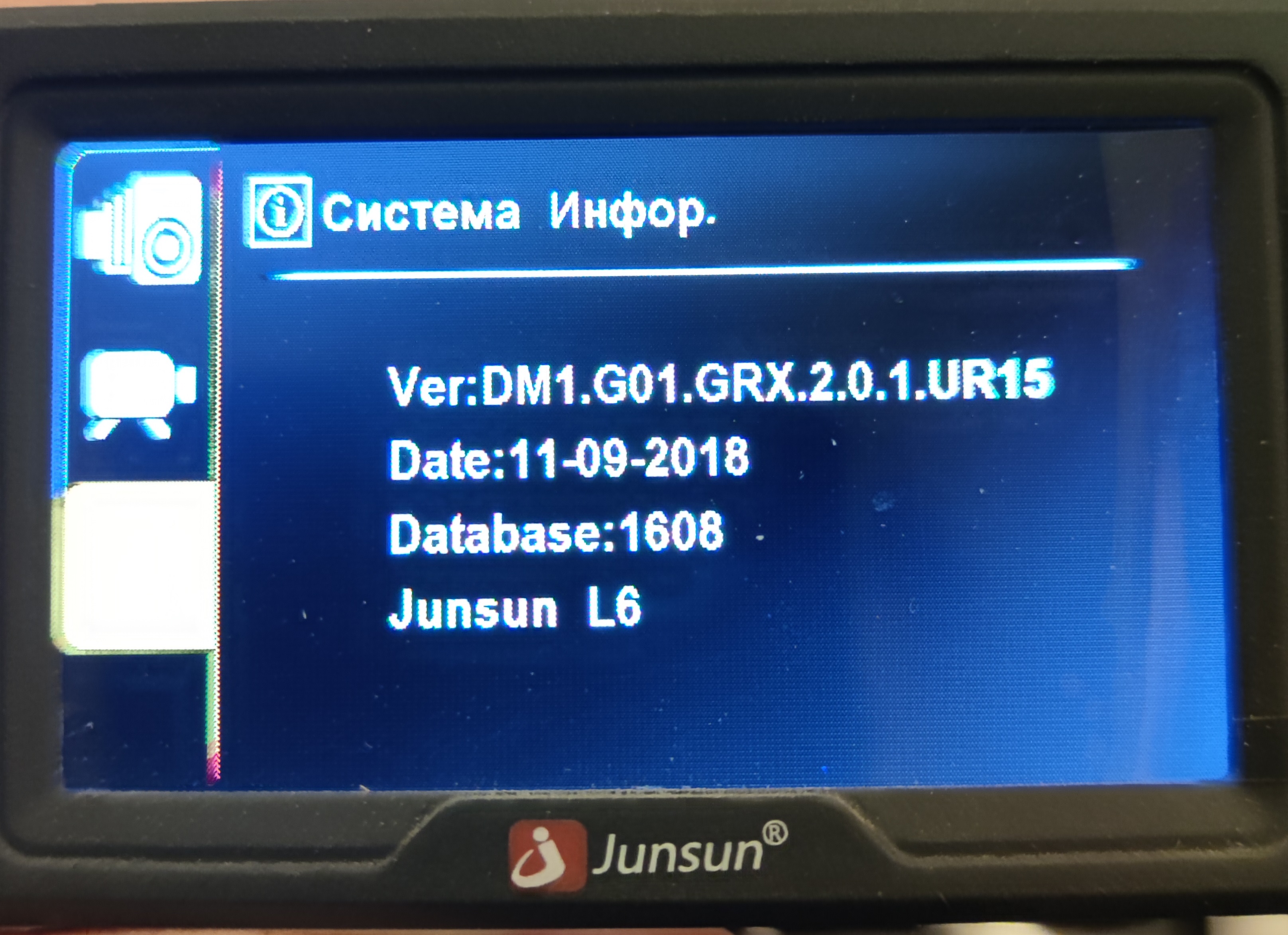

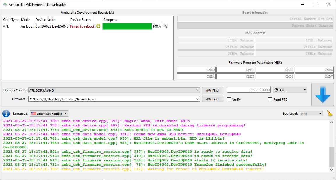

  1. Здравствуйте. После перепрошивки через флешку слетел регистратор Junsun L6. Вообще не включается. В принципе он определяется на ПК через программу Ambarella (при зажатии нижней левой кнопки), но той же прошивкой он не восстанавливается.
    Подскажите пожалуйста где мне найти прошивку для моего кирпича или как можно оживить его?
    З.Ы для восстановления прошивка должна быть .bin или другое расширение?

  2. Подошла прошивка от MaruBox M600R взятая на 4pda. Восстанавливается в разрешении .elf через DirectUSB из состояния кирпича, но обновления через флешку так же делает регистратор кирпичом. Помогите пожалуйста найти родную прошивку Junsun L6 .elf
