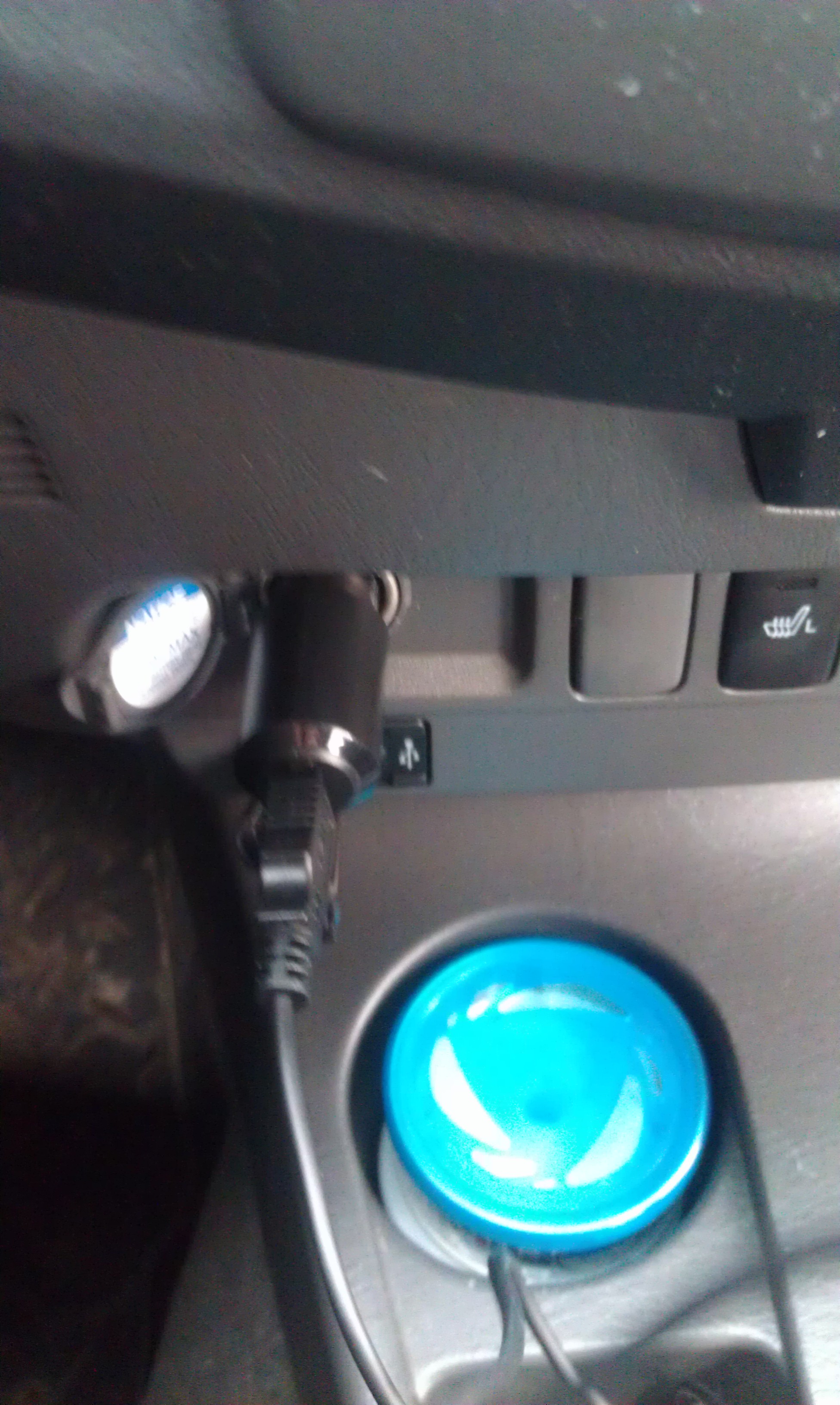

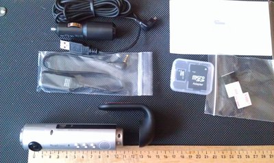

    Попал ко мне в руки RoadViewRV-500Fкоторый мне прислали SDSystems напрямую из Кореи (кстати что очень странно EMS доставил за 8 дней, что меня сильно удивило). Итак про сам регистратор, коробка крайне похожа на айфоновскую, упаковано все тоже в стиле айфона. Конструкция самого видеорегистратора напоминает конструкция видеорегистраторов BlackVue, за исключением того, что видеорегистратор RoadViewRV-500F вращается не на кронштейне, а поворачивается только часть аппарата вместе с линзой. Сам же регистратор легко и просто снимается с кронштейна. В комплекте с регистратором положили 16 гиговую шлэшку. Из спорных решений в нём мне показалось наличие выносного GPS-приёмника. Если честно точно не знаю будет ли поставляться RoadViewRV-500F в комплектации с GPS или без GPS, но если без GPS на рынок не пойдет, то смысл выносного приемника остается для меня загадкой. Большим плюсом в комплектации является Г-образный штекер питания, по идее должен давать удобство при подключение к видеорегистратору, но разъем питания в самом видеорегистраторе реализован не совсем удобно, поэтому получилось у меня все как на фотографии. Также мне показался слишком длинный разъем для вставки в прикуриватель, я в него упирался ногой, это конечно для каждого авто индивидуально, но в моём это показалось довольно не приятно.Весьма неоднозначное цветовое обозначение съемки и включения звука. При съемке мигает зеленый диод, при записи звука красный диод, при наличии GPS горит зеленый светодиод, хотя одно радует, все диоды подписаны на корпусе.

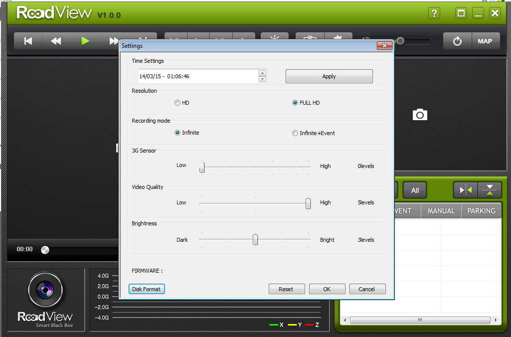

    4 Весьма маленький функционал дополнительных настроек у видеорегистратора на текущей прошивке (приложил скрин с настройками)

    Согласен, длинноват. Так понимаю, что сам рег не 12-24V? Все через вставку?

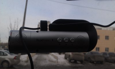

    Питание и GPS бы через кронштейн реализовали, было бы супер. Он там надежно держится, в плане стойкости к вибро? А то на вид как-то вызывает сомнения.
    По фото не понял, до лобового там много места остается? На вид так удобно если под обшивкой провод питания тянуть, а если оставлять болтающимся то да, не очень.

    - слабый функционал по настройкам. Осветление, резкость и т.д надо бы для подстройки, что с парковочным режимом, автомат или вручную и через сколько?

    Вроде стойко, сегодня снял видео, даже получилось наехать на несколько крайне больших ям, выложу завтра
    Место есть, просто если пустить провод с обратной стороны, он будет мотаться и закрывать кадр

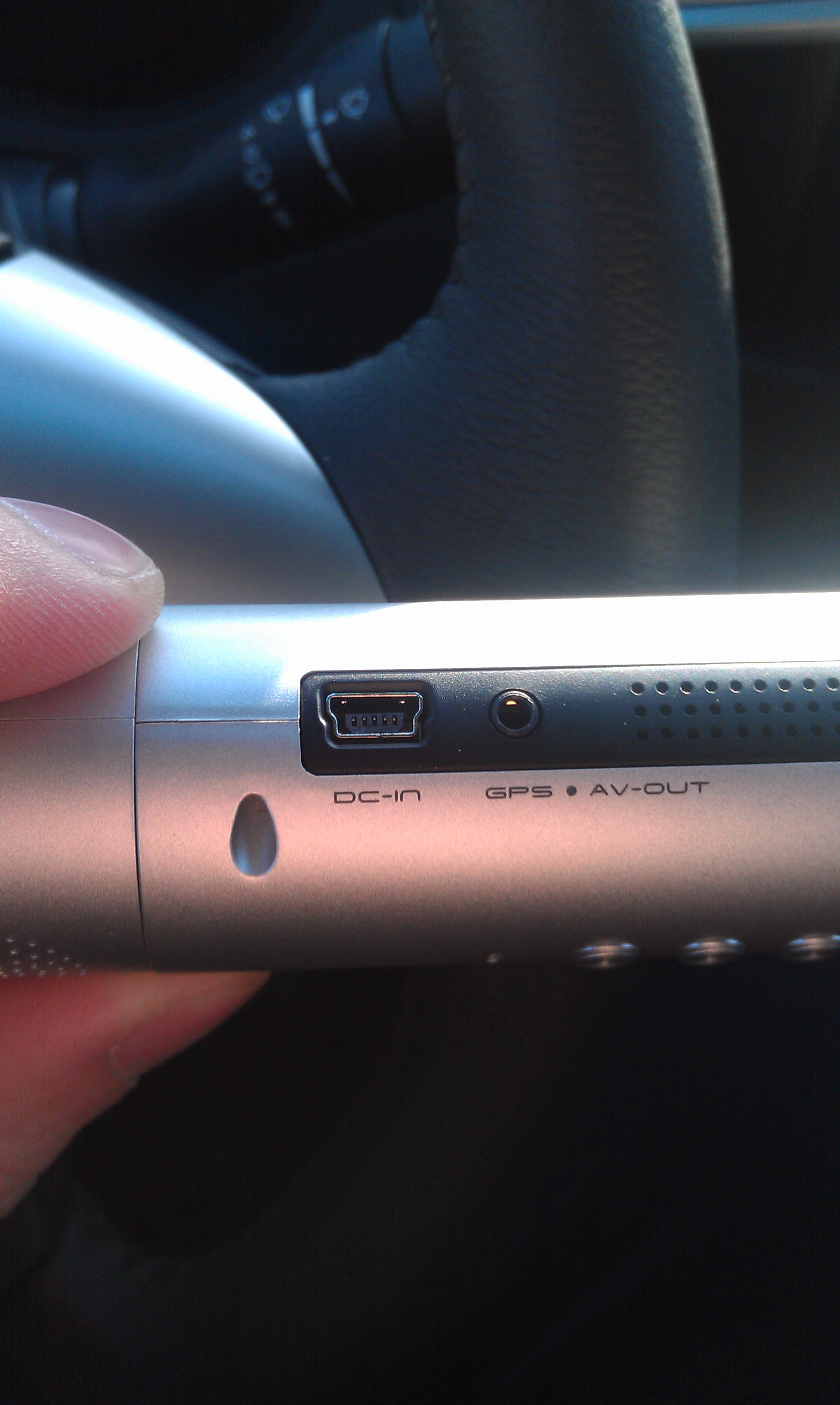

    Вот собственно несколько картинок, которые должны дать ответы на ваши вопросы. Предвкушаю вопрос по поводу GPS в нём никаких разъемов нет, как одноременно подключить GPS и вывести информацию на внешнее устройство я не знаю.
    Зато меня осени вот что, на регистраторе есть IK датчик, похоже хотели реализовать управление с пульта, но либо отложили, либо не реализовали.
    Кстати ещё одно уточнение, первая кнопка это "эстернный режим" а не включение/выключение записи видео, хотя по значку (под кнопокй) этого не скажешь :)

  8. Спасибо! Получается, AV-out можно применить только когда GPS-блок отключен. А разьем TRRS/4 pin jack 2,5 или 3,5 мм?
    И еще - насколько удобно крышку слота для SD-карты открывать и саму карту ставить/извлекать?
  9. 2.5 jack, сколько пинов посчитаю :)
    Там заглушка, под ней слот для флэшки, флэшку вставлять крайне удобно, даже в слепую, она там не гуляет (когда её вставляешь), никаких полостей куда бы она могла провалится там нет, за разъем для флэшки там 5+.
  10. на первых фото [​IMG] видно, что четыре, вроде так
