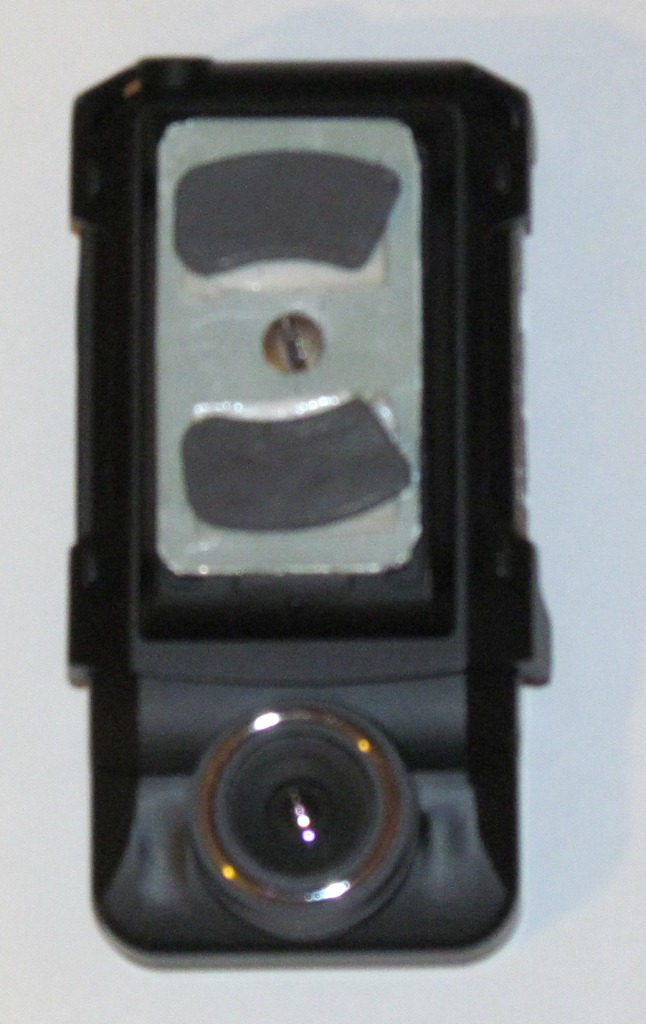

    по поводу крепления на магнитах..
    к планке в которую вставляется рег-сзади прикрутил пластину на которую приклеены 2 магнита от винчестера-затем эта планка с магнитами одевается на рег
    изготавливаетсся металлическая пластина - которая на 2х стороннем скотче клеится в районе шелкографии- к пластине примагничивается рег--держится очень крепко

    Если бы обьектив отклонялся на больший угол-то рег можно было бы прикрепить прямо к стеклу-например на магните..
    воттак предварительно выглядит мое крепление
    пока что магниты на 2х стороннем скотче--потом приклею на супер клей и железку покрашу в черный цвет

  12. кстати по поводу большего угла отклонения камеры
    сзади на подвижной части есть 2 выпуклости--если их удалить( срезать сточить-то угол оклонения увеличится) собсс-но они и ограничивают угол откидывания камеры
    длины шлейфа хватит...пробуйте
    ps
    нашел простой способ увеличения угла поворота
    единственно что камера потом не регулируется а будет в одном положении
    снимаете накладку 3 винта
    потом откручиваете 4 винта на подвижной части
    снимаете заднюю крышку подвижной части
    вытаскиваете камеру отключаете шлейф
    вытаскиваете механизм возврата камеры металлический стакан
    потом отклоняете камеру за ограничивающие выступы н а макс угол и собираете все назад-единственно получается дырка через которую видно внутренности рега...:(
    все камера в одно м положениии -можно клеить на стекло или магниты
    psps
    лучше срезать ограничители-тоглда вообще ничего разбирать не надо
