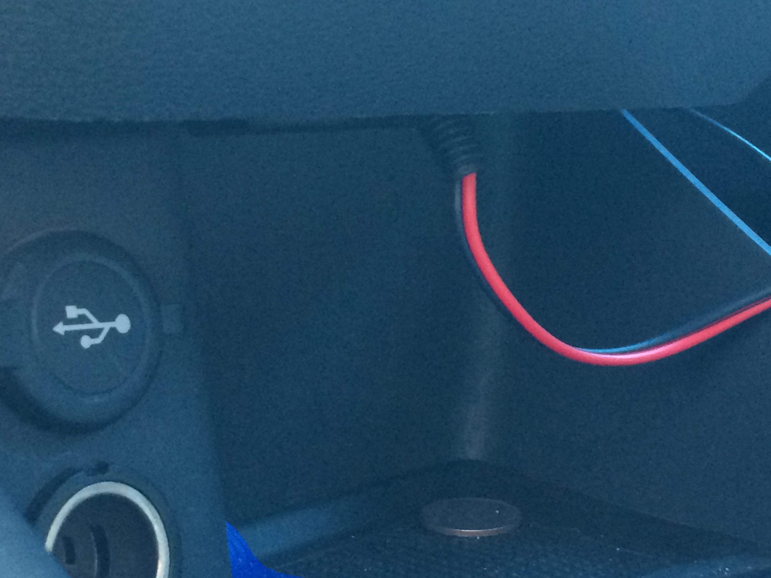

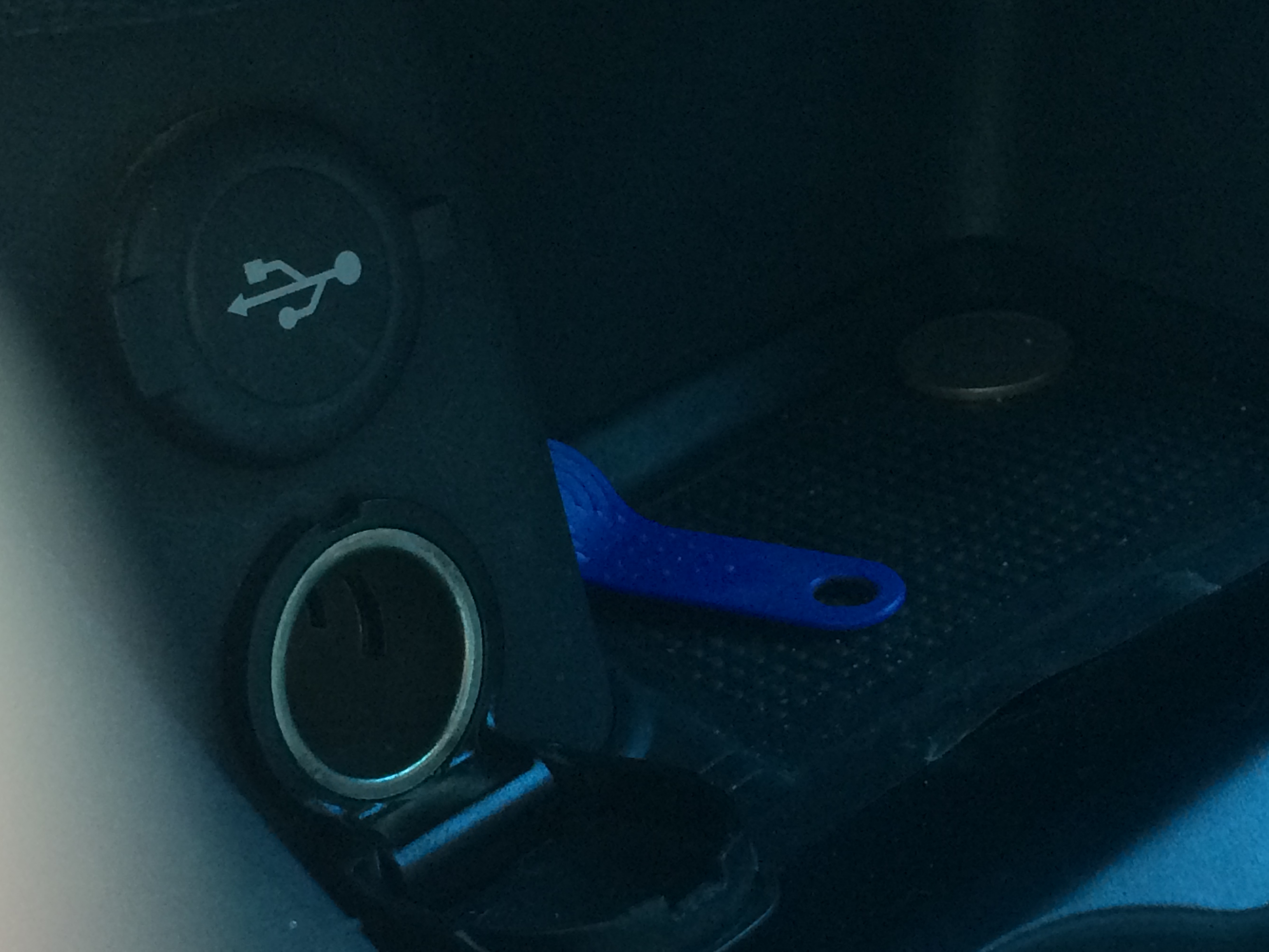

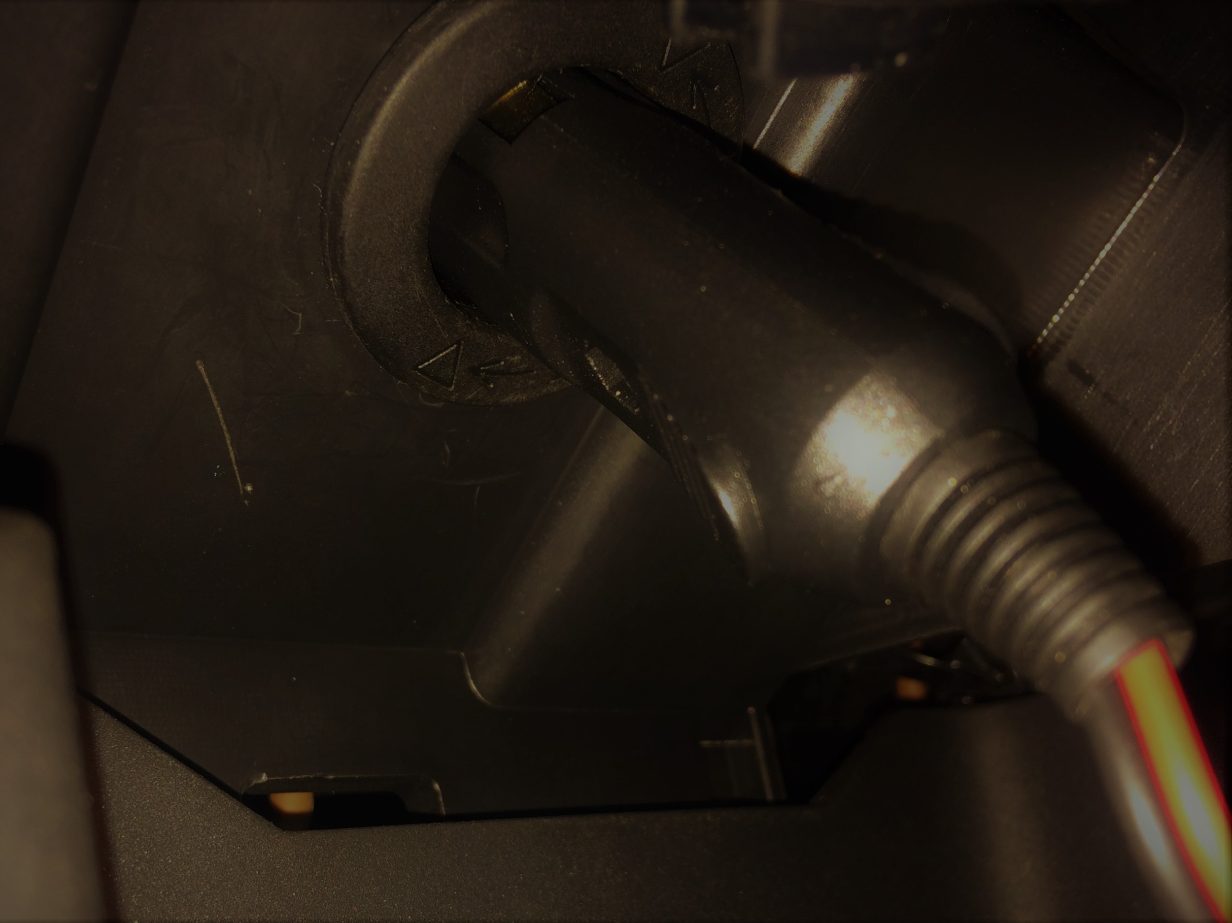

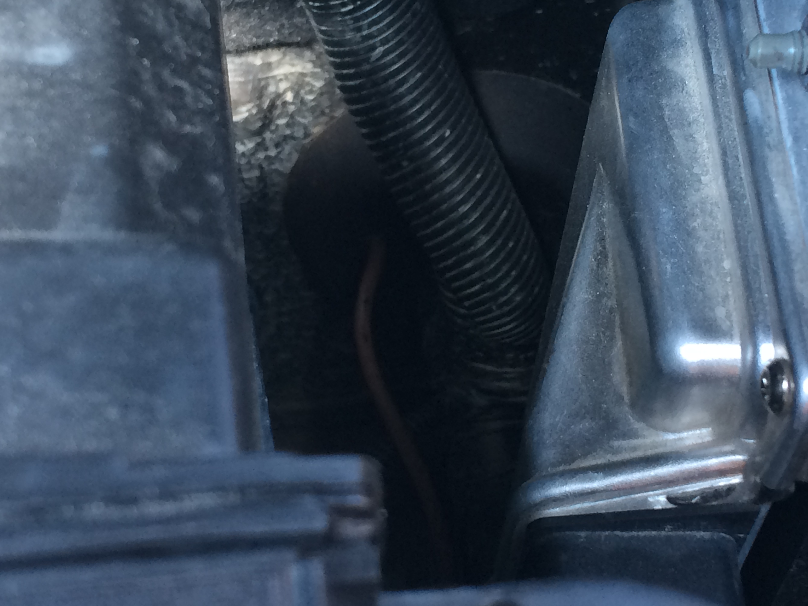

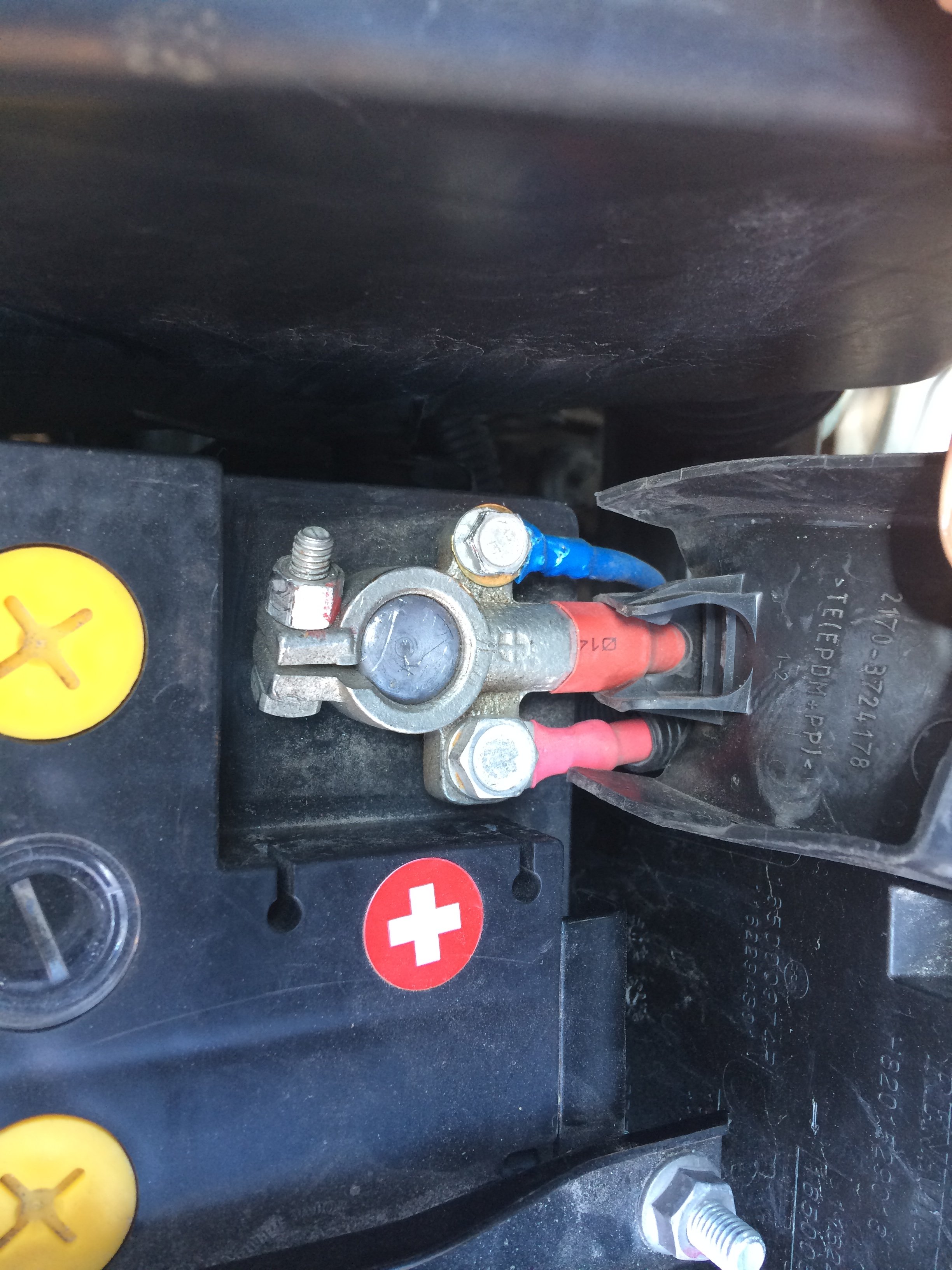

  1. Вот фото, авто - Веста. Розетка с ebay.com. Провод тянул тощиной 4 мм, предохранитель поставил 15 А, внутри консоли. Минус взял под панелью приборов.

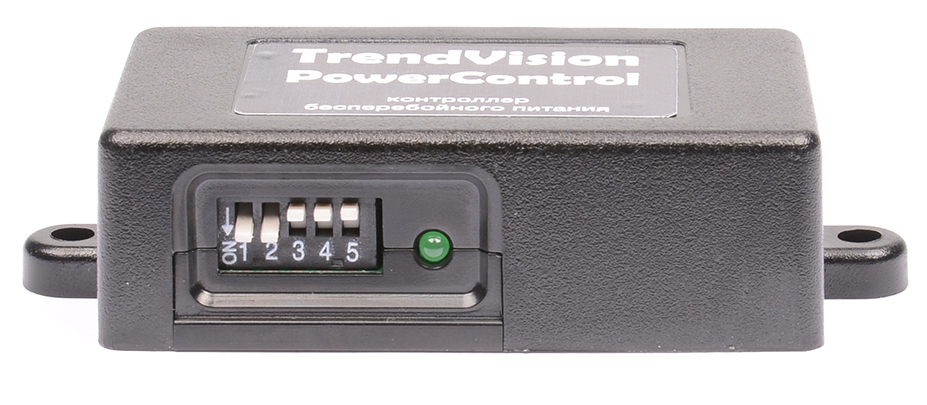

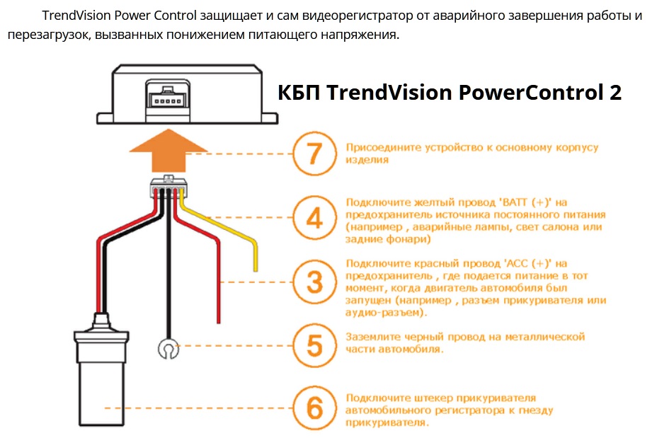

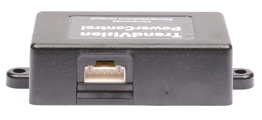

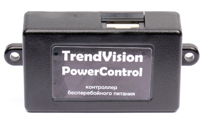

  3. @Invision речь идет про изделие номер 2? - КБП TrendVision PowerControl 2 - Устройство для подключения видеорегистратора к бортовой сети автомобиля для обеспечения постоянного питания?
    TrendVision Power control 2
    ОПИСАНИЕ с https://trend-vision.su/product/trendvision-power-control-2
    Установив TrendVision PowerControl 2
    вы сможете всегда использовать свой видеорегистратор в автомобиле на стоянке в полном объёме, так что бы аккумулятор автомобиля не разрядился.
    TrendVision Power Control защищает и сам видеорегистратор от аварийного завершения работы и перезагрузок, вызванных понижением питающего напряжения.

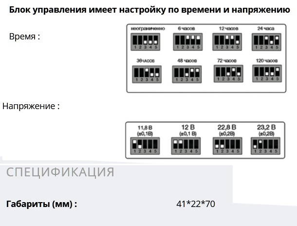

    Блок управления имеет настройку по времени и напряжению
    Да, так и должно работать. Сняли питание с аккумулятора - он через какое то время восстанавливает емкость и напряжение поднимается, когда оно достигнет порога, заложенного в этот контроллер - контроллер подаст питание на видеорегистратор. Все логично, а как иначе он должен работать? Это же не автомат защиты сети от перегрузки.
    PS: а вообще про устройство это известно мало и описание на сайте TV - никакое (под спойлером выше - в несколько строк - все описание, которое есть на сайте).
    А про КБП TrendVision DirectConnect вообще что-то молчок от производителя, т.к. были случаи пробоя 12 вольт на видеорегистратор. Изменили что-то в схеме этого устройства, или так на авось и продают - неизвестно

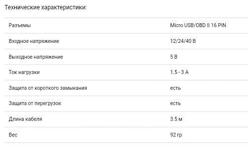

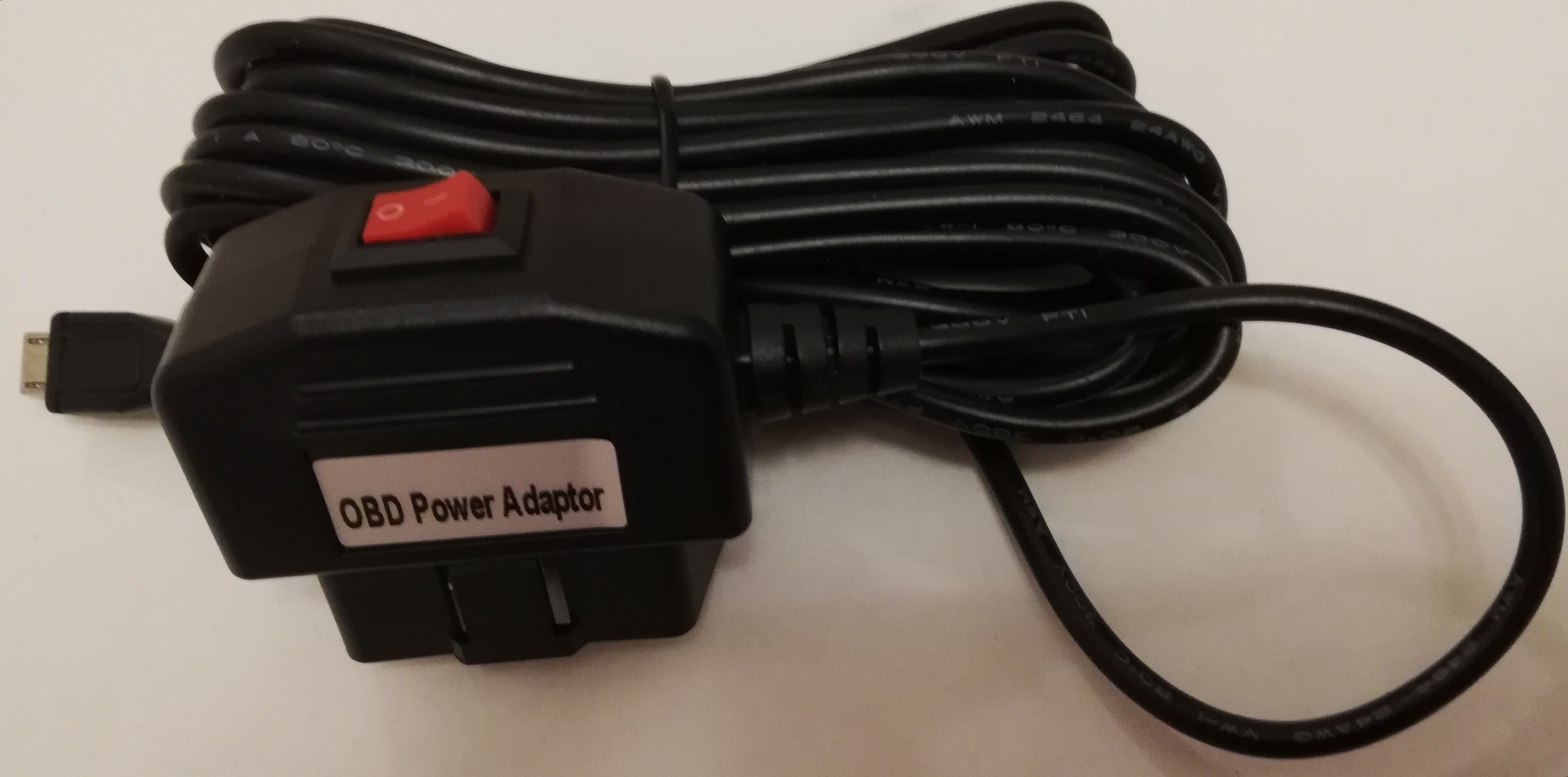

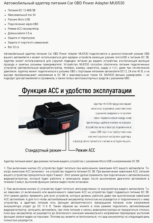

  12. Прикупил себе в авто адаптер питания в OBD разъём:
    От себя добавлю: на самом деле в режиме ACC(0) включается не после поворота ключа, а как заведётся двигатель, а отключается через 5 минут после того, как заглушить двигатель.
    Опробовал в режиме ACC на своём Viofo A129 через
    тест-драйв в течение 40 минут проблем не выявил. При кратковременной просадке напряжения во время работы стартера не отключается. На отсечку по защите АКБ от глубокого разряда не проверял.
    Данный адаптер может оказаться особо полезным в машинах, где прикуриватель постоянно под напряжением (например Шкода).
    Цена вопроса всего 520 ₽. Если разрешит администрация форума могу опубликовать ссылку на магазин. Территориально магазин находится в в Москве в 5 минутах ходьбы от метро.Также в этом магазине есть разветвители предохранителя разных типов.
    Прошу не считать рекламой.
    • Полезно! Полезно! x 3
