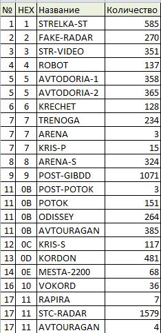

  5. Так замечательно же! Что же Вы раньше молчали!:)
    У Вас действительно корректная база, очищенная от мусора после 40-го байта.
    Я сейчас загрузил Ваш файл в базу данных (MS SQL) и вот какие виды радаров он мне выдал:
    08 POTOK A R
    0C AVTOPATROL
    04 KRIS IDEO
    06 STC-RADAR
    05 ARENA DEO
    02 FAKE-RADAR
    03 STR-VIDEO
    0B AVTODORIA-2
    07 TRENOGA R
    0A AVTODORIA-1
    09 POST-GIBDD
    01 STRELKA
    Извиняюсь, что не по порядку и в шестнадцатиричном виде, но сразу видно, что здесь как раз всё корректно. Тем же HEX-редактором Вы никогда не найдете названий в Вашей базе, таких, как в оригинальной. Кстати, два вопроса. Где Кречет?:)
    И главный вопрос, как Вы её создавали.
    P.S. А 9-й всё-таки пост ГИБДД

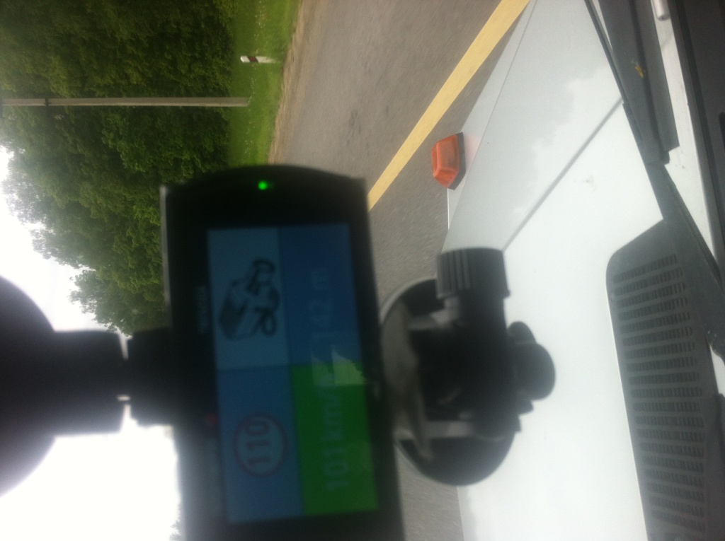

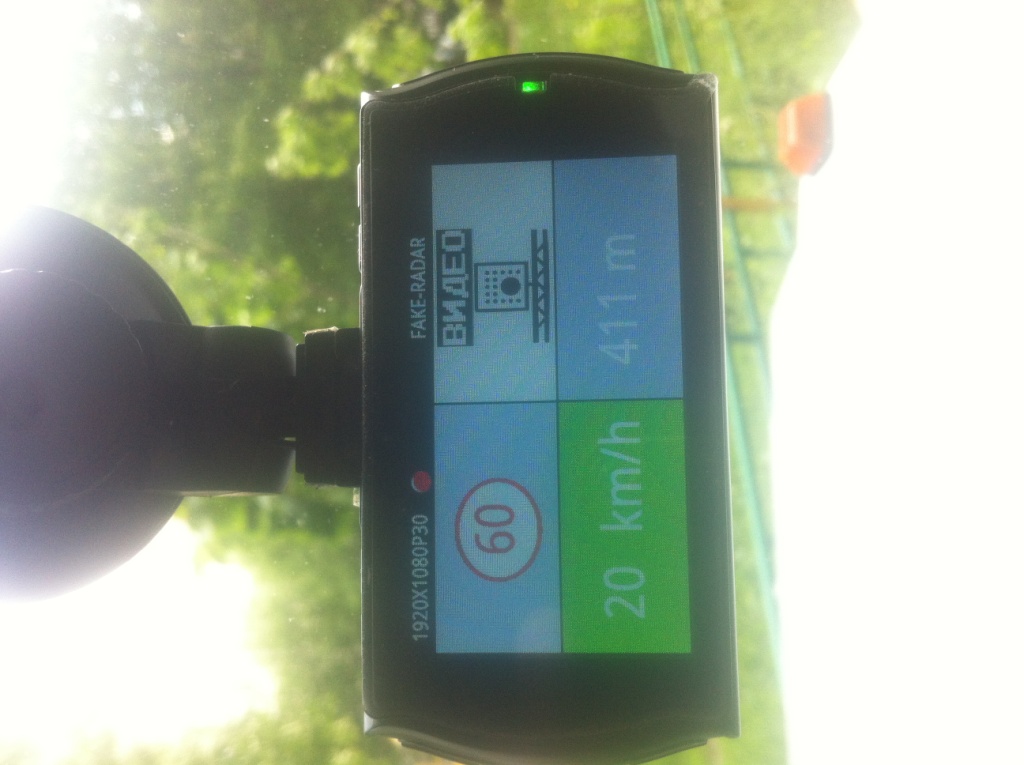

  6. Извините, а вы мои предыдущие посты читали? Я писал выше, что разбираюсь с типами радаров и ТО, ЧТО вы видите в моей базе - неверна часть типов!
    вот вам два фото, видите разницу?
  7. Приношу свои извинения! За невнимательное чтение постов.
    Хочу ещё раз отметить, что в Вашей базе только корректные названия, всяких "слияний" нет. Все виды камер из Вашей базы я привел в своем предыдущем посте. И если они правильные (соответствуют реальным камерам на дороге) - спасибо большое, буду брать Ваш список для своей программы редактирования. Но я же изначально говорил об официальной базе, которую я скачал с офф сайта не далее как 3 дня назад. Так вот там присутствуют все те виды, которые я размещал в Excel'евском файле. Я на дороге их не проверял, но уверен, что если я проеду под камерой, для которой в офф базе стоит STRELKA-POST он (ВР) мне именно это и покажет. Т.е. тут не в алгоритме моего разбора дело, а в офф базе.
    А на первой фотке вроде машина стоит перед каким-то заборчиком. Это глюк регистратора, в смысле 20 км/ч? Или я не разглядел дорогу?:)

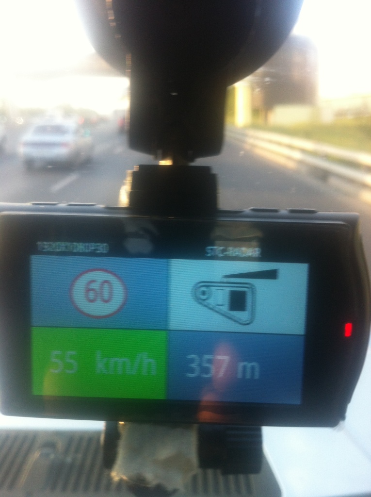

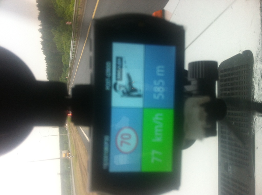

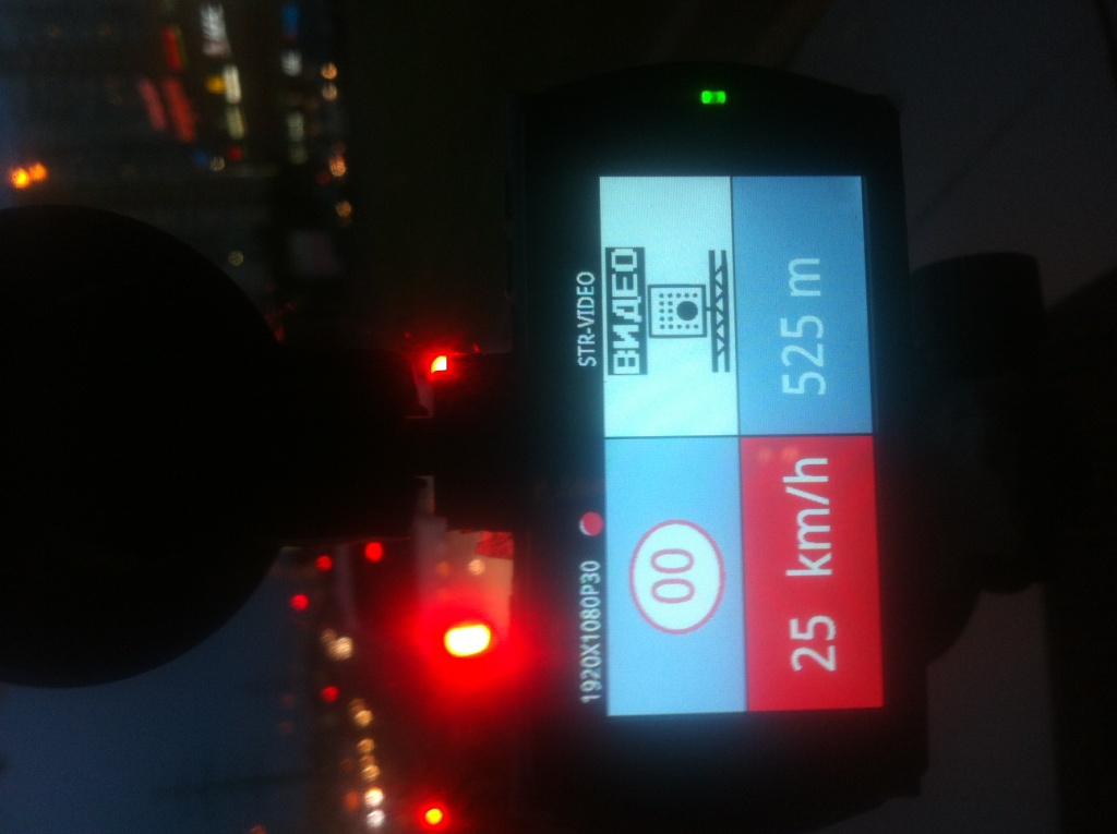

  8. По поводу фото Смотрите название радаров! На первом FAKE-RADAR, а на втором STR-VIDEO. Так вот. Это я подбираю названия к цифровому типу радаров. Вот тип радара отвечает за выводимую картинку, а буквенное - сами понимаете.
    На счет KRIS IDEO - нет, пишет KRIS и ARENA соответственно, почему и говорю, что и в моей базе и в родной от SS имеет место неверная расшифровка файла. Ищите, где ошиблись.

    5 - Arena (Какой-то черный ящик)
    6 - stc-radar (НЕ подтверждено)
    7 - trenoga (подтверждено)
    8 - Potok (НЕ подтверждено)
    9 - PostGibgg (по факту - Засада)
    10 - Avtodoria 1 (НЕ подтверждено)
    11 - avtodoria 2 (НЕ подтверждено)
    12 - Avtopatrol (НЕ подтверждено)

  10. POST-POTOK - нет такого радара. Есть просто POTOK
    А POST-GIBDD - не 9! 9 - это ЗАСАДА! Если не лень, возьмите в своей базе замените все типы на 9 и увидите, что за картинку вам выдавать будет. Это проверено мной!
    Я предыдущий пост обновил, что нужно еще подтвердить.

    На счет POST-POTOK это действительно какая-то лажа:). Скорее всего это POST-GIBDD конечно.
    А на счет 9-й точки, сегодня проезжал пост ГИБДД. На экране нарисован гаец с жезлом, тетка говорит "опасность", что написано было над картинкой - не заметил. Но спорить не буду, надо ещё перепроверить. А у Вас эта база стоит на каком ВР и с какой версией прошивки?
    Да, кстати, а Ваше мнение, какой код у поста ГИБДД, в смысле числовой и есть ли они вообще в базе и может для SS засада и пост одно и то же?

  12. Доверяй, но проверяй ;) На картинке гаец с жезлом и на черном фоне надпись Засада (вроде). Жалко, что из прошивки не достать все картиночки ))
    Вот с руки пытался запечатлеть. Сложно разобрать, что написано. Но мне показалось (когда фотографировал "засада")
    А вот еще что за тип камеры - я не знаю (и как на зло, забыл, под каким типом вылезло) IMG_2170.JPG IMG_2166.JPG
  13. Ну да, на первой фотке конечно не видно (плохо видно), что написано возле морды гайца:), а вот сверху написано вроде POST_GIBDD? Нет? Кстати, а на первой фотке впереди через 585 метров поста нет?

    А мне всё-таки не дает покоя качество офф базы. Вот сейчас обрезал всё до пробела Снимок.JPG
    Получилась такая штука. Ну POST-POTOK понятно:). Но есть ещё несколько кодов под каждым из которых несколько камер. Например 7. Видите, в базе всего 3 камеры с кодом 7 и названием ARENA. Скорее всего она сюда по ошибке затесалась. KRIS-P - не знаю, есть ли такая камера вообще, но их уже 15. Ещё 4 Урагана стоят под 17 кодом, а остальные под 11-м. Посмотрите пожалуйста на это, что думаете, где видите ошибки, которые сами проверяли?

  14. Ну это же я сам и прописывал! )) у меня в базе под номером 9 - посты гибдд (и там он был)
    А по списку - теперь очень похоже на правду. Только 10 и 15 нету. Точно они отсутствуют?

    Да, 10 и 15 в актуальной базе нет, может раньше были... Вот например автодория под одним кодом, ну оно и понятно, проехал первую камеру - жди вторую, зачем новый код, главное, чтобы азимут правильно стоял, но с этим могут быть проблемы. Возле Краснодара есть автодория, которая в зад стреляет, а на обратном пути стоит такая-же, но стреляет по ходу движения. Может старую автодорию, например с 10-го перенесли на 5-й к первой камере. В общем надо проверить 7-ю и 17-ю. Что говорит, что рисует и что пишет. Тогда будет точная картина.

    1 - strelka (подтверждено)
    2 - fake-radar (подтверждено)
    3 - str-video (подтверждено)
    4 - Robot (подтверждено)

    По поводу поста - у меня рисует засаду, проверил ещё раз. Вот только не рассчитана эта система на подобные предупреждения. Часто посты ГИБДД стоят на кругах, т.е. к ним ведут минимум 3 дороги. ВР поддерживает максимум 2 направления, т.е., если даже у метки (допустим 9) поставить в обе стороны, то даже в этом случае ВР будет ошибаться, потому что одна дорога совпадет по азимуту, а вторая может и не попасть. Нечетные съезды не всегда параллельны. Ну не знаю, понятно объяснил... А вот если есть 3-й,4-й и т.д. съезды, то подъезжая по ним вообще предупреждения не будет. У меня была именно такая ситуация.
