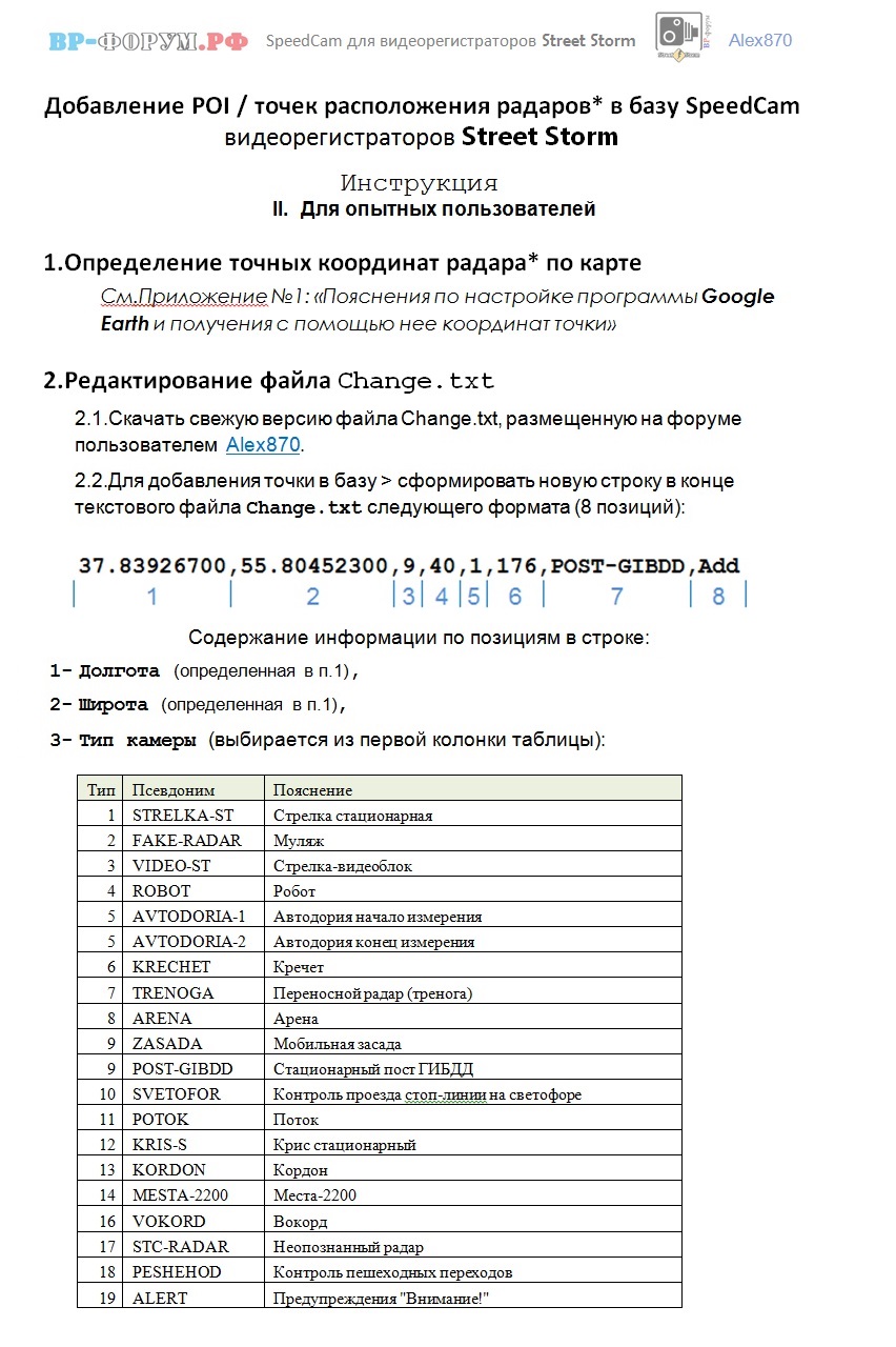

    Дополнительные точки в Базу SpeedCam

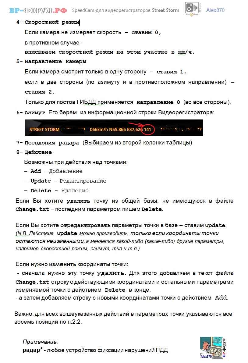

    Создание участниками форума базы дополнительных точек SpeedCam:
    Добавляем информацию по новым точкам, которых нет в Общей базе SpeedCam,
    С 13.09.16 принимаем информацию на сайте speedcam.xyz
    (Раздел База > Редактирование точек)
    Архивная информация (до открытия сайта с Базой точек):
    База дополнительных точек от участников форума - файл Change.txt (на 25.01.16) для скачивания/просмотра переходим на пост #914

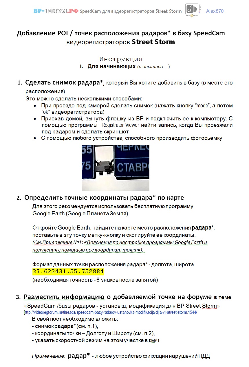

    КАК добавить точки размещения радаров* - Инструкция для новичков и опытных пользователей
    Как определить координаты вашей точки/POI
    /пост #616

  4. Да, всё правильно, просто мы тут уже давно об этих сокращениях договорились. SS - StreetStorm.
    Но мне проще периодически расшифровывать, чем каждый раз писать в постах SpeedCamOnLine :)
  5. @Alex870 Спасибо, теперь точно все понятно. Просто не сразу разобрался по какому принципу идет формирование БД, хотя прочитал всю ветку форума.
    Вот такой вариант получился у меня, последние 8 точек мои. Проверьте, если все правильно, так и буду делать.
    • Change.txt
      1,3 КБ
      713
  6. Спасибо, доберусь до дома - проверю, сейчас доступа к СУБД нет, ну чтобы уж точно быть уверенным.
  7. @orlant спасибо, что принимаете участие в этом проекте, имелось в виду, чтобы излагать как-то последовательно и понятно другим. И другим ваша информация тоже нужна.
  8. Проверил, вроде всё корректно.

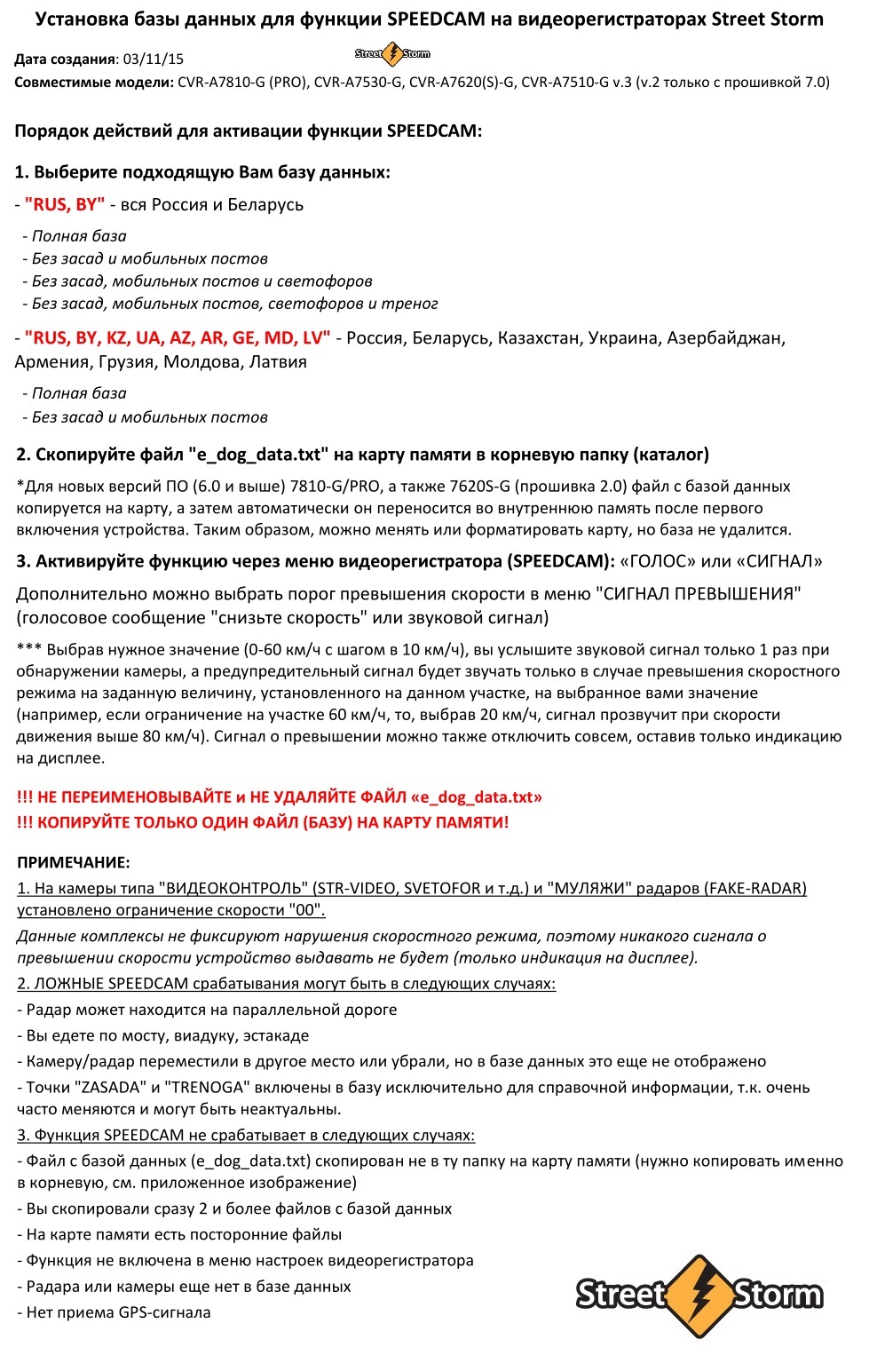

    Приведем здесь для удобства пользователей инструкцию от производителя по
    Установке базы данных для функции SPEEDCAM на видеорегистраторах Street Storm
    а также Список радаров и камер
    (перечень из прошивки от 03.11.15 с сайта streetstorm.ru) , включенных в базу Street Storm

  17. Доброго времени суток, форумчане!
    Многие из вас хотят активно участвовать в добавлении новых "точек" в базу SpeedCam. Это отлично, ведь кроме нас похоже этим никто не занимается, я имею в виду базу Street Storm. Но у нас периодически возникают проблемы при взаимодействии активистов со мной. Я не могу корректно добавить точку, т.к. не хватает какой-то информации, а вы не понимаете, что же я от вас хочу. Это связано, на мой взгляд, с отсутствием качественных инструкций, как и что выкладывать, где и как найти данные и т.п.
    Так вот, при участии Уважаемого Модератора этого форума @LEONавто (огромное ему спасибо за это!) мы сделали инструкции, которые я сейчас и выкладываю. Я надеюсь, что они получились понятными и будут полезными.
    Инструкции мы разделили на две - для опытных и для начинающих. К какой категории относитесь Вы - решайте сами. Основным отличием является то, что опытные пользователи сами могут определить тип радара и сформировать строку для добавления в базу. Начинающие же - выкладывают картинку (скриншот) на форум и мы тут определяем что это за радар, а строку в базу формирую я самостоятельно.
    Ещё одна инструкция (Google Earth - add POI SS V4L.pdf) рассказывает, как настроить и пользоваться программой Google Earth для получения координат радаров.
    Надеюсь, что активность форумчан по добавлению новых точек будет расти ;)!

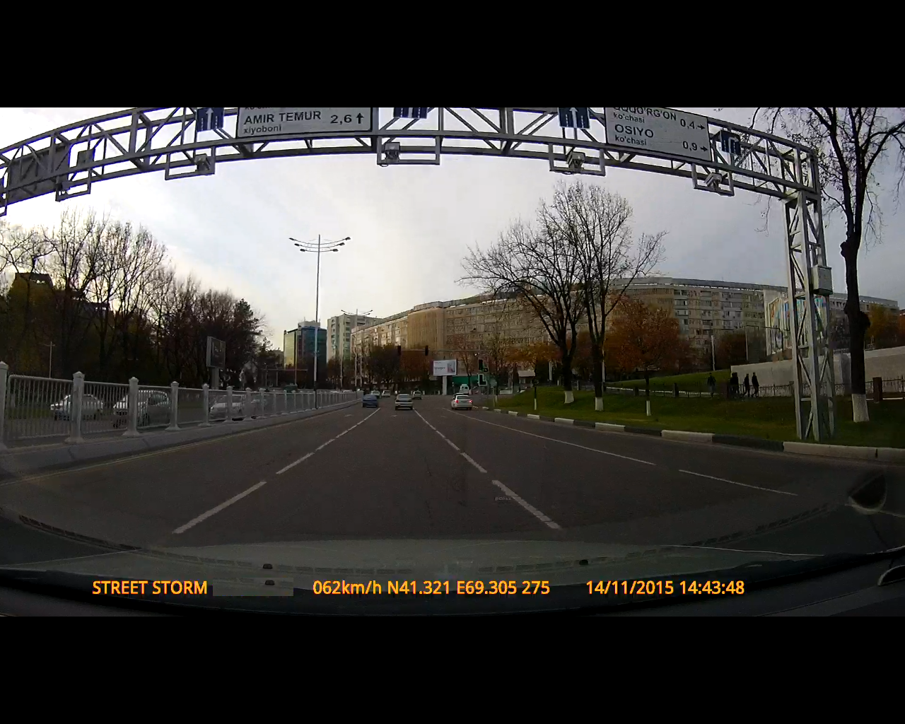

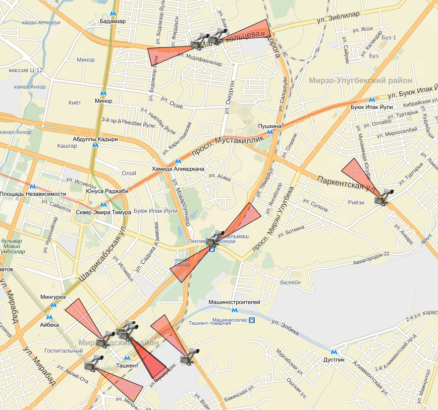

  18. Продолжаю тему с заполнением баз установленных камер в Узбекистане, но регистратор так и не хочет реагировать на эти камеры (предупреждений нет). Из 10 точек созданных мною срабатывает только одна. Что не так понять не могу.Вот база в формате SpeedCam22. Проверял не однократно азимуты, результат 0.
    • SpeedCam22.txt
      411 байт
      721
  19. Вот, поставил на карту Ваши камеры. Всё с файлом у Вас корректно. Посмотрите, если камеры стоят так, как и должны быть - значит что-то с ВР'ом (или с его настройками). Кстати, может модуль GPS глючить (но мало вероятно). Посмотрите на экран ВР'а, когда проезжаете под камерой, корректные ли там координаты. И обратите внимание на настройку расстояния оповещения о камере. cams.jpg
  20. Что за радары или камеры у нас ставят, направлены в спину? Настройка срабатывания предупреждения выставил 500м, GPS работает исправно (треки рисует корректно).
      1,3 МБ
      657
  21. Очень похоже на автодорию. Направление "в спину" пока SS не понимает. Я не знаю, в чем у Вас проблема, если честно. Камеры на моей картинке правильно расставлены? Включая их направления обзора.
