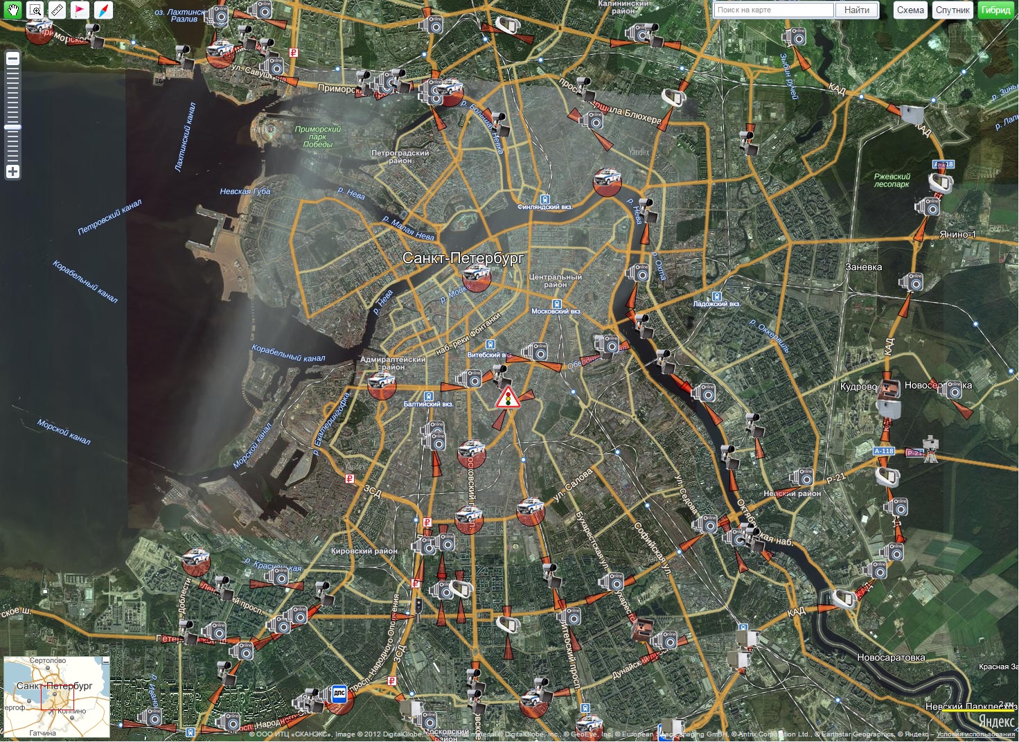

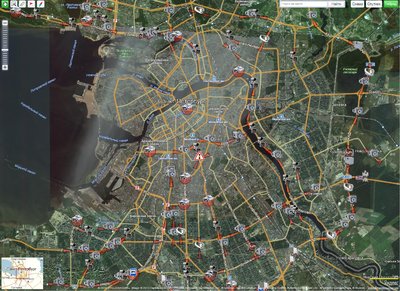

  21. Я так понимаю, Вы о Петербурге?
    Да, там такой загруженности камерами нет, как в Москве, но чтобы совсем пусто!?
    Вот снимок города с нашими камерами.
