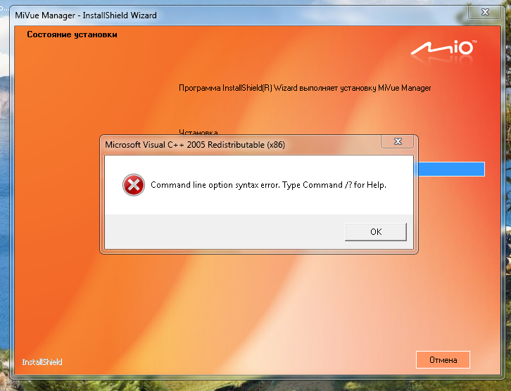

  15. При установке программы "Mio explore more"с прилагаемого диска, не все файлы записанные регистратором просматриваются. Почему?
    При попытке переустановить программы, выходит инфо (в прилагаемом файле).
    Хотя с обычной папки - все файлы скачанные с регистратора просматриваются.
      373,6 КБ
      1.233
