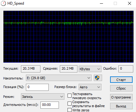

  1. А можете написать, что за карточки использовали.
    Просто нюанс - карточки в 32Гб одной и той же серии (например, самсунг ЭВО) могут по скорости отличаться от таких же ЭВО-карточек 128 и 256Гб. И отличаться не в большую сторону.
  2. Карта памяти micro SDXC 64Gb Samsung EVO Plus UHS-I U1 + ADP (100/20 Mb/s),MB-MC64HA и Карта памяти Samsung EVO Plus V2 microSDHC 32Gb UHS-I U1 + ADP (95/20 Mb/s), MB-MC32GA
  3. Может карту U3 надо использовать?
  4. Этим картам какой возраст? Реальный тест скорости делали?
  5. 64Гб куплена в феврале с регистратором, 32Гб старенькая 2018г
    64Гб на запись дает в среднем 30-32 Мб/с, 32 похуже 19-29
  6. Графики нужны. Чем проверяли?
  7. Запись случайная или последовательная?
  8. Если не устроит, говорите какой прогой проверить

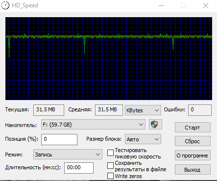

    Это все тесты 64Гб
  9. Провалов на исправной карте быть не должно.

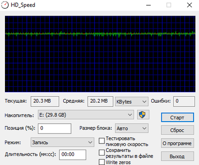

  10. Это 32Гб

  11. Эта норм вроде. А через какой переходник карту тестируете?
  12. Без переходника, через внешний кард ридер

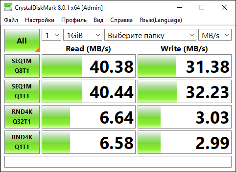

    --- Сообщения Объединены, 14 май 2021 ---
    Это не спасает от тех же глюков

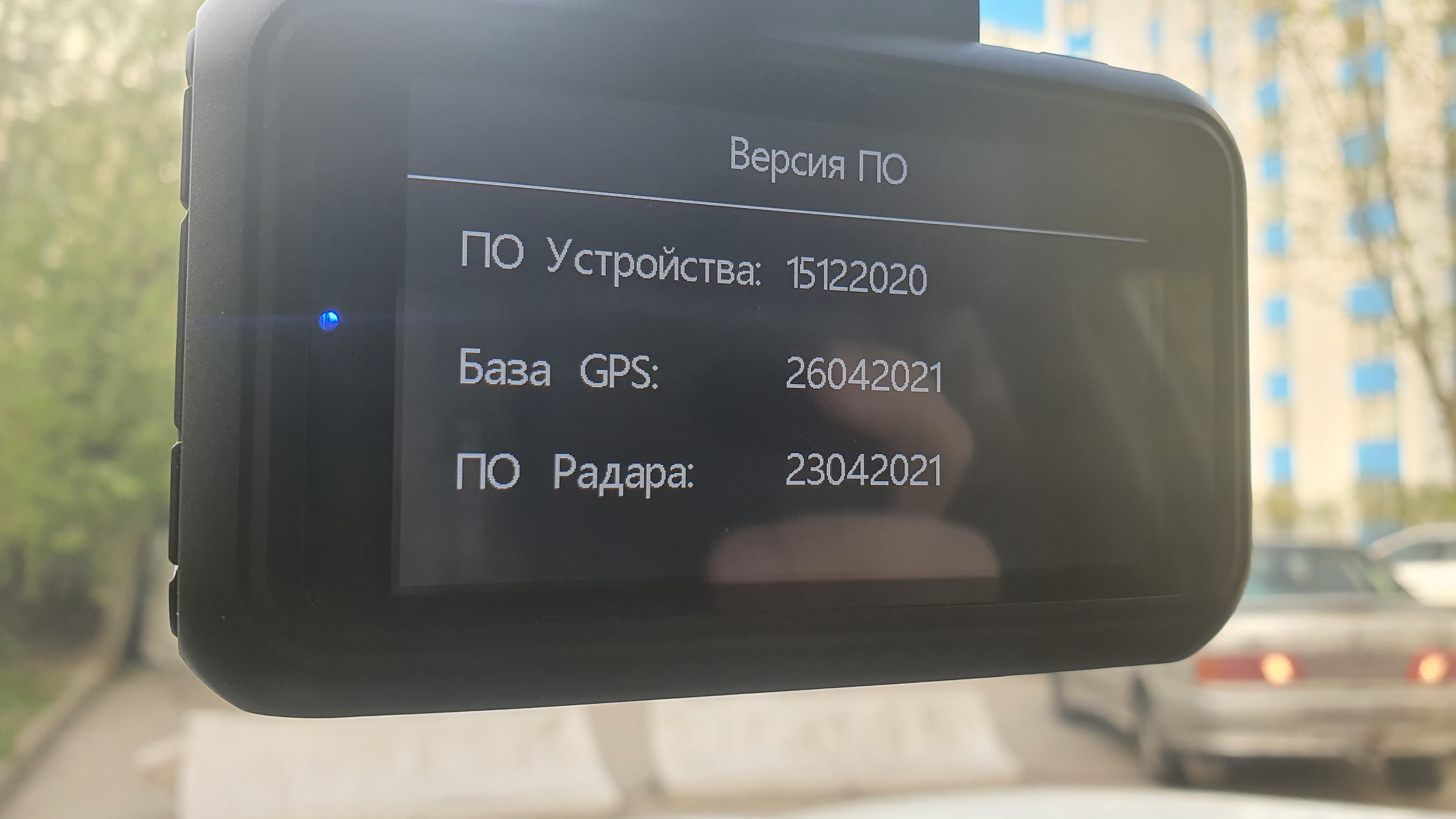

  13. @scraggy, а фотку с версиями прошивок можете выложить?
  14. Видеорегистратора?
  15. Ну да. третий раздел, последний пункт
