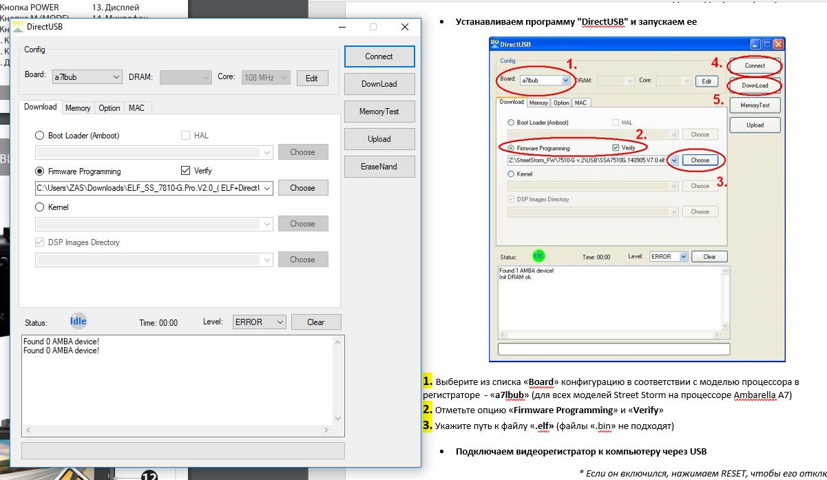

  2. Решил прошится ещё ELFом, но регистратор не коннектится. Комп с Вин10. DirectUSB ставил разные из архива.
      125,9 КБ
